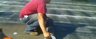

Гидроизоляция стяжки пола с использованием первой разновидности изоляторов может включать такие материалы как гидроизол, недорогую пленку п/э либо полиизобутилен. Для начала по всей площади помещения укладывается пленка с тем учетом, чтобы края ее заворачивались наверх.
Края гидроизолятора в конечном счете должны быть чуть выше уровня «чистового покрытия», это позволит избежать проникновения влаги вниз в случае протечек сантехники либо при мытье полов. Не волнуйтесь об эстетическом вопросе: торчащие края пленочного изолятора будут надежно скрыты плинтусом.
Рулонный материал раскладывается таким образом, чтобы соседние рулоны перекрывали предыдущие полосы на ширину порядка десяти сантиметров. Швы следует идеально герметизировать строительным скотчем. Если подобные действия вам осуществлять лень, покупайте мембранные изоляторы.
Цельное полотно идеально ляжет на плиты (без каких либо стыков и швов).

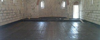

Гидроизоляция пола в квартире перед стяжкой может выполняться обмазочными изоляторами. Такой выбор актуален в помещениях с высоким уровнем влажности. Главная особенность применения обмазочных материалов – возможность монтажа гидроизоляционного слоя уже по готовой стяжке.
Подготовка поверхности проходит так же, как и в описанной выше технологии, и гидроизоляционный слой производится по той же методике (только уже мастичными материалами).
