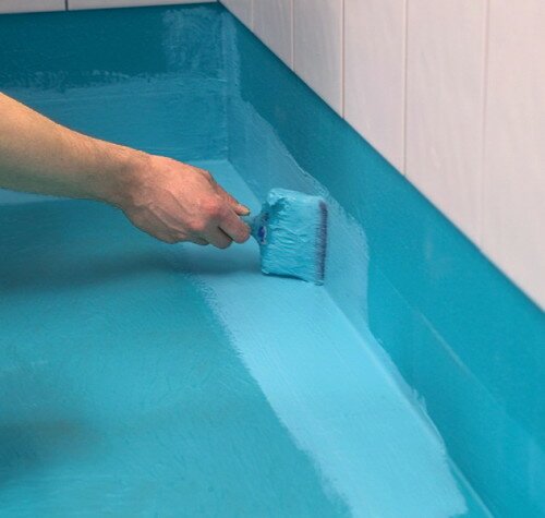

В ванной комнате
На сегодняшний день «строительный» ассортимент достаточно широк, что позволяет делать выбор в пользу качественных и универсальных материалов. Взять, к примеру, грунтовку. Для подготовки ремонтируемой поверхности используют универсальный раствор, в значительной мере снижающий впитывающую способность основания. Кроме того, можно приобрести и высококачественную грунтовку с укрепляющими добавками. В любом случае, прежде чем приступать к обработке основы, сначала необходимо ее выровнять, устранить значительные дефекты (трещины, сколы, щели). Выравнивание проводят с использованием современных строительных смесей.
Старинный вариант гидроизоляции пола выглядит в виде настила из плотной полиэтиленовой пленки. Минус его заключается неспособности обеспечить качественную и надежную фиксацию кафельной плитки. По этой причине, опытные строители стали применять гидроизолирующие мембраны. Это не что иное, как цементный раствор, в состав которого входят синтетические смолы. В продажу мембрана выступает в виде сухих смесей, и уже в домашних условиях разбавляется водой (количество и пропорции прописаны на упаковке). В инструкции же указано время высыхания раствора – два часа. Учитывая данный факт, не рекомендуется разводить смесь в больших количествах.
Труднодоступные участки и наиболее уязвимую область (углы, отверстия под сантехнические изделия) изолируют полиэфирными лентами. И только после этого выполняют гидроизоляцию с помощью мембраны. Оптимальная толщина слоя составляет 0,9 миллиметров.
Еще более простой вариант гидроизоляции – использование специального клея, в основу которого входят все те же синтетические смолы. Наносят клеящий раствор непосредственно на изолируемую поверхность с помощью зубчатого шпателя. Укладывать плитку можно уже через семь часов после нанесения клея. Затирку швов выполняют на вторые-третьи сутки по окончании монтажных работ. На последнем этапе ремонта осуществляют качественную герметизацию соединительных сантехнических элементов.

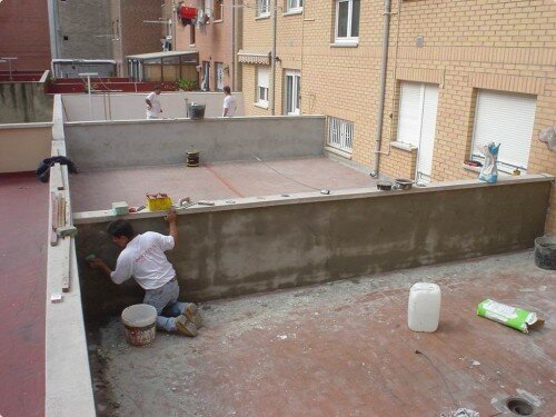

На лоджии и террасе
При эксплуатации указанных помещений полы воспринимают различные нагрузки – механические и гидротермические. Если в первом случае все и без объяснений понятно, то во втором необходимо дать некоторые пояснения. К гидротермическим нагрузкам относят воздействие различных температур, влажности, мороза. Г
идроизоляция призвана обеспечивать защиту от влаги, для чего и используются эластичные материалы. В большинстве случаев, когда речь идет о частном доме, приходится выполнять стяжку под небольшим уклоном. Он в свою очередь обеспечивает сток дождевой воды. Минимальный уклон составляет два процента в сторону сливного канала. Исключение – рельефное покрытие (не менее пяти процентов на погонный метр).
Как и в предыдущем случае, когда речь шла о гидроизоляции стен и пола в ванной комнате, работу начинают с подготовки поверхности. Основание очищают и обрабатывают специальной грунтовкой. Раствор наносят строительной кистью (можно с помощью малярного валика). Далее по периметру стен прокладывают специальную пятисантиметровую ленту из вспененного материала.
Еще один способ подготовки поверхности является плавающая стяжка (под которой оставляют полиэтиленовую пленку). После выполнения процедуры по выравниванию, необходимо выждать время, требующееся для высыхания раствора. Указанный период может варьироваться (в зависимости от условий для созревания) от пяти дней до недели. Далее следует слой гидроизоляции. Рекомендуем использовать для этих целей современные гидроизоляторы. Как только слой окрепнет, можно приступать к укладке плитки.
