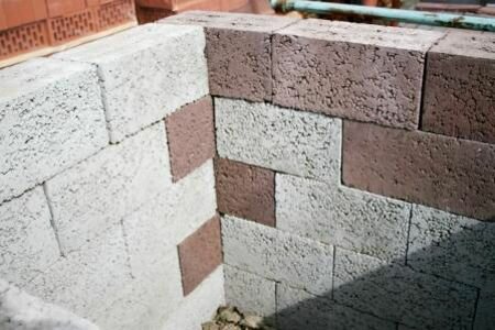

Технология строительства домов из керамзитобетонных блоков имеет некоторые особенности кладки. Например, здесь не обойтись без применения арматуры. Что касается выбора перекрытия, то железобетонный вариант применим только при кладке из цельных блочных элементов, тогда как деревянные перекрытия возможны даже при использовании пустотелого материала.
Если вы остановились на кладке из пустотелых материалов, то для долговечности и надежности конструкции, укладывайте блочные элементы в шахматном порядке.

Здание из керамзитобетона строится методом, подобным кирпичной кладке; устанавливая арматуру, вы сильно повышаете прочность конструкции. Укладку стоит начинать с угловой части постройки, перемещаясь по периметру. Раствор из песка и цемента укладывается слоем в три сантиметра.

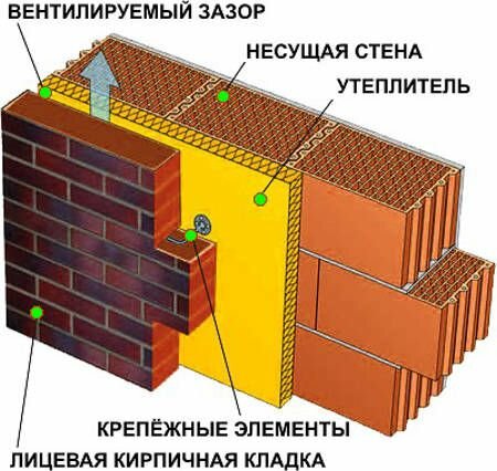

Итак, вы узнали, как правильно строить дом из керамзитобетонных блоков. Но на этом не все: когда строительные работы по возведению коробки завершены – самое время задуматься о фасадной отделке здания. Но здесь не обойтись без утеплительной прослойки. Идеальный вариант с максимальным удерживанием тепла – минвата. Если утеплительный слой при этом будет защищен алюминиевой фольгой, то даже сильные морозы не страшны фасаду.
Довольно популярным является следующий способ теплоизоляции: для утеплительного слоя изнутри под гипсокартонные листы используют минволокна, наружный слой при этом выполняется из пенополистирола. Это позволяет неплохо сэкономить на изоляции, ведь, несмотря на сильное сходство в плане свойств, минвата стоит намного дороже пенополистирольных плит.
