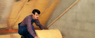

В таком случае, пожалуй, лучше всего будет руководствоваться принципом, чем больше, тем лучше (если конечно конструкция выдержит). Самым популярным сегодня в России является утеплитель из минеральной ваты. В условиях умеренного климата достаточно будет, если толщина утеплителя для мансарды будет составлять 18 см. Хотя в регионах с теплым климатом более чем достаточным будет слой в 10 см.
Но если вы проживаете в более холодном регионе, то слой теплоизолятора в 25 см будет гарантировать вам тепло даже предварительных расчетов. А чтобы исключить мостики холода, вату укладывают в три слоя, обеспечивая перекрытия по швам. Если не хватает высоты стропильной доски, то изнутри набивают контр рейки и делают обрешетку стропил. Изнутри это все подбивается доской, под которую обязательно прикрепить паробарьер.
Для удержания тепла внутри часто дополнительно устанавливают фольгированные материалы. При всем этом особенное внимание надо уделить паробарьеру, потому что для утепления мансарды не стоит допускать влагу к теплоизолятору, да и нежелательный конденсат под крышей не доставит вам удовольствия.
