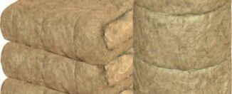

В зависимости от материала, который выступает в качестве исходного сырья и технологии производства, минвата различна по структуре. Слои минваты могут быть следующих типов: горизонтально-ориентированные, вертикально-ориентированные и пространственные (смешанные).

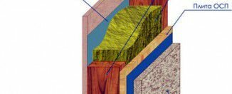

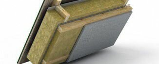

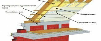

Промышленными предприятиями минвата производится в качестве матов или плит. Плиты могут быть мягкими, полужесткими и повышенной жесткости. Между собой они различаются по плотностностным характеристикам. При постройке зданий и сооружений, в большинстве случаев применяются полужесткие плиты. Они используются в качестве теплоизоляционного материала крыш, чердаков, стеновых панелей, а также при изготовлении многослойных панелей.

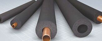

Плиты увеличенной жесткости используются в виде теплоизоляционного слоя для фасадов построек, утепления крыш и чердачного пространства, а также полов и/или подвалов. Мягкие маты используются в основном в жилищно-коммунальном хозяйстве для снижения эксплуатационной себестоимости и предотвращения разрушения линий теплоснабжения, горячего и холодного водоснабжения.

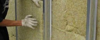

Утепление стен минватой не требует специальных знаний, большого опыта работы и использования специализированного инструмента. Она прекрасно режется, пластична, что делает ее практически идеальным материалом для укладки. Ее малая масса позволяет доставлять значительные объемы этого теплоизоляционного материала без применения подъемно-транспортного оборудования.

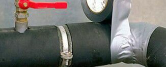

Однако данный материал имеет и один серьезный недостаток. При теплоизоляции воздушных трубопроводов (отопление, горячее или холодное водоснабжение, канализационных сетей) слой минеральной ваты должен быть защищен светонепроницаемым и водоотталкивающим покрытием. В качестве такого покрытия можно использовать: рубероид, толь, кирпич и другие материалы.

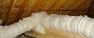

Кровли, чердаки построек, тепловые централи, коммуникации горячего и холодного водоснабжения, канализационные сети, нефте- и газопроводы утепляются при помощи плит малой плотности.

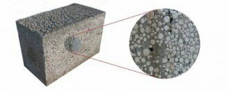

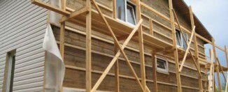

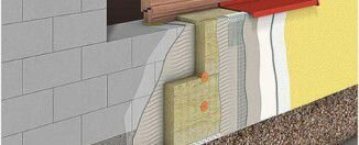

Минеральная вата средней жесткости используется в качестве теплоизоляционного материала при наружном утеплении построек различного типа, в ограждающих конструкциях, в качестве промежуточного слоя в стенах зданий малой этажности, при возведении которых использовался кирпич или керамзитобетон и так далее.

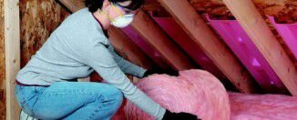

Качественно изготовленная минеральная вата не колется, однако, при работе с ней необходимо соблюдать определенную осторожность. В процессе монтажа слоя теплоизоляции строительной конструкции или трубопровода, мельчайшие частицы минваты могут отделяться от основного слоя и разлетаться в различном направлении, что несет определенный риск их проникновения в дыхательные пути или глаза. Для исключения этой возможности, при работе с минватой необходимо обеспечить работника респиратором и защитными очками.
