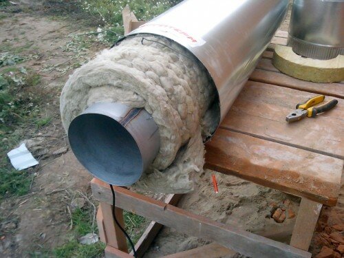

Стальной дымоход
Еще один вид дымохода – стальные трубы. Теплоизоляция такой конструкции выглядит следующим образом: две разные по диаметру трубы из нержавеющей стали вставляются в виде матрешки. Утеплитель располагается в получившемся пространстве.
При утеплении наружной стороны выбирают утеплительный материал с наибольшей толщиной в десять сантиметров. Если речь идет о теплоизоляции внутренней части, тогда данный показатель должен составлять в среднем четыре сантиметра. За основной материал можно взять стекловату либо каменную вату. Последний из них имеет свои преимущества. Каменная вата имеет низкий уровень теплопроводности, за счет чего в дымоходе всегда поддерживается оптимальная температура. Базальтовый материал облегчает работу – легко режется и подгоняется по размерам и параметрам. Каменная вата безопасна для здоровья человека, поскольку является экологически чистым материалом. Утеплитель хорош тем, что не подвергается образованию и воздействию грибка и плесени, не боится ультрафиолета. Срок службы ваты – свыше пятидесяти лет.
В идеале, если сравнивать металлический и кирпичный дымоход по количеству преимуществ и достоинств, первый из них займет лидирующую позицию. Во-первых, стальная конструкция в разы легче кирпичной, а значит, нагрузка на фундамент – минимальная. Во-вторых, металлический дымоход подходит практически для всех печей различной модификации. Он легко собирается и подгоняется под нужный размер. Однако стоит отметить и недостатки такой конструкции. Это сравнительно высокая себестоимость и подверженность коррозии – даже сталь может не выдержать «плохую» эксплуатацию.
