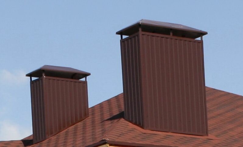

Кирпичный дымоход
На сегодняшний день лидируют три вида дымоходов, выполненные из кирпича, асбестоцемента или стали. Кирпичную конструкцию можно теплоизолировать несколькими способами. Самым примитивным методом является обычное оштукатуривание с использованием строительной армирующей сетки.
Рабочий процесс:
- первым делом на трубе из кирпича фиксируют армирующую сетку. Заранее приготавливают специальный раствор из извести, цемента и очищенного шлака;
- далее наносят первый слой штукатурного состава. Оптимальная его толщина составляет три сантиметра;
- последующий штукатурный слой наносится только после того, как высохнет предыдущий. Оптимальная толщина второго и третьего слоев – по пять-семь сантиметров;
- последний слой штукатурки выравнивают и затирают;
- готовую поверхность осматривают на наличие мелких трещин и устраняют все недочеты;
- завершающий этап – окрашивание дымоходной трубы меловой либо известковой краской.
Утепление труб дымохода подобным способом – не лучшая идея. Работы много, а эффективности мало. Строители на практике используют все тот же метод оштукатуривания, но с применением дополнительного утеплителя – минеральной ваты.
Для выполнения работы вам понадобятся следующие инструменты: болгарка, нож строительный, перфоратор. Кроме того, необходимо запастись металлическим профилем, утеплителем и полиэтиленовой пленкой. Последний материал будет исполнять роль «пароизолятора».
Рабочий процесс:
- перед тем как выполнять теплоизоляцию, необходимо подготовить «рабочую» поверхность. Для этого внутреннюю часть дымохода тщательно очищают – достаточно трудоемкий процесс, но это стоит того;
- теперь нужно собрать металлическую обрешетку. Собирают ее из специальных профилей. Направляющие монтируют, фиксируют с использованием крепежных элементов (дюбелей) и инструментов (перфоратора, шуруповерта). Нижний профильный элемент обязательно закрепляют к кровле – это обеспечит надежность и прочность всей утеплительной конструкции;
- следующий этап – закрепление вертикальных стоек. Фиксируют указанные элементы непосредственно к самим направляющим. Расстояние между стойками должно соответствовать ширине утеплительного материала. Соответственно ширина профильного элемента в идеале соответствует толщине выбранного утеплителя;
- готовую обрешетку заполняем утеплителем. Обратите внимание на минеральную вату, ее укладывают таким образом, чтобы исключить вероятность образования зазоров. В противном случае, образовавшиеся щели могут образовать мостики холода, снизив тем самым теплоизоляционные характеристики утеплительной конструкции;
- если вы правильно подобрали ширину утеплителя, то проблем с его закреплением у вас не возникнут. «Затолкнув» минеральную вату в получившиеся промежутки, она будет держаться за вертикальные стойки. Не уверены в надежности и прочности утеплительного слоя? Тогда закрепите материал дюбелями – зонтиками;
- следующий слой – пароизоляционная пленка. При укладке материала стыковочные участки подлежат герметизации методом приклеивания строительным скотчем. На последнем этапе выполняют облицовку дымохода с использованием металлических профилей с полимерным покрытием.
Описанный выше способ поможет снизить теплопотерю не менее чем в два раза. Одновременно с этим увеличивается плотность дымохода. Качественная теплоизоляция предотвращает образование и скапливание конденсата, обеспечивает должную защиту конструкции от разрушения.
