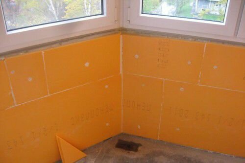

Утепление стен
Подготовка стен к утеплению состоит из очистки их поверхности, заделке цементным раствором раковин и трещин. Плиты пеноплекса рекомендуется закреплять на стенах с применением комбинированного способа: приклеиванием специальными клеящими составами и пластиковыми саморезами.
Толщина утеплителя в большинстве российских температурных зон принимается в пределах от 40 до 60 миллиметров, что обеспечивает вполне комфортный климат на лоджии.
Все щели и стыки запениваются монтажной пеной, не содержащей толуол. При применении монтажной пены в баллончиках, часто образуются воздушные пузыри, которые могут значительно ухудшить состояние герметичности запениваемых участков. Поэтому, по возможности, работы по запениванию монтажной пеной рекомендуется производить с использованием специального пистолета.
Поверх утеплителя устраивается пароизоляция с установкой пенофола обязательно только встык. В продаже имеется пенофол с самоклеивающим покрытием, который довольно дорог. Из соображений экономии лучше купить обычный пенофенол толщиной 3 мм, покрытый с одной из сторон фольгой. Все швы необходимо тщательно проклеивать алюминиевым скотчем.
Дальнейшие операции напрямую зависят от вида выбранной отделки поверхности стен. Наиболее часто финишное покрытие выполняется из стеновых пластиковых панелей понравившегося цвета или имеющих окраску с имитацией древесины ценных пород. В этом случае прямо на теплоизоляцию устанавливаются антисептированные деревянные бруски, закрепляемые на бетонной стене сверлением через утеплитель, к ним крепятся панели. Образующийся воздушный зазор между панелями и пенофолом будет только способствовать лучшей теплоизоляции стен.
Для облицовки на бруски также можно закрепить деревяную вагонку, необходимо избегать применения виниловых видов вагонки из-за их повышенной чувствительности к воздействиям ультрафиолетовых солнечных лучей.
Категорически запрещается выполнять утепление стен лоджии путём установки брусков на стенки с последующим заполнением свободного пространства пеноплексом, что в целях экономии пространства некоторые горе-мастера могут посчитать вполне целесообразным. В этом случае придётся переделывать всю выполненную работу. В местах расположения каркаса будут образовываться мостики холода, что приведёт к промерзанию стены со всеми вытекающими последствиями.
Это же касается и облицовки стен гипсокартоном. Каркас для его крепления устанавливается только поверх утеплителя и пароизоляции.
