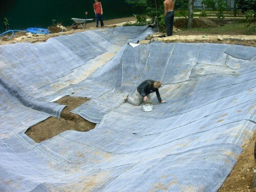

Гидроизоляция бассейна или пруда бентонитовыми матами
Гидроизоляция бассейна может быть выполнена и другими материалами. Не менее распространенными считаются бентонитовые маты.
К преимуществам материала относят его способность к расширению. Именно благодаря этому свойству, проблемные участки устраняются сами собой. Речь идет о микротрещинах, которые «заживляются» за счет способности бентонита расширяться. Еще одно преимущество материала – возможность его укладки не только на бетонное основание, но и под него. Бентонитовые маты легко подгоняются к неровностям земляной поверхности. Кроме того, они способны выдерживать неравномерную нагрузку и оседание грунта.
Основные недостатки бентомата:
- уменьшение свободного пространства в связи с необходимостью укладывать поверх материала слой щебня, песка или гальки;
- обеспечение равномерной нагрузки на бентономаты. Груз, уложенный поверх гидроизолирующего слоя, должен удерживать материал на дне водоема, поскольку при намокании он может всплыть на поверхность воды, тем самым нарушив гидроизоляцию водоема.
Сам бетонит представляет собой прочный материал, имеющий два слоя геотекстильных синтетических полотен. Между ними находится прослойка гранул модифицированного бентонита. Фиксируется данный слой игл пробивным методом, за счет чего обеспечивается надежность и качественность крепления. Материал отличается износостойкостью, прочностью, долговечностью.
Благодаря своим свойствам материал имеет широкую область применения: в строительстве искусственных прудов; для изоляции фундаментальных конструкций, кровельных сооружений, различные резервуаров, дамб и прочее. Технические характеристики бентонитовых мат позволяют использовать их для обустройства водоемов, как маленьких размеров, так и больших объемов.
Соблюдение технологии укладки бентонита обеспечит надежную и качественную гидроизоляцию. Укладывают материал на предварительно подготовленную поверхность. Основание очищают от мусора, выравнивают, уплотняют и только потом настилают маты. Материал укладывают внахлест не менее чем на пятнадцать сантиметров, после чего данные участки промазывают бентонитовыми гранулами (можно воспользоваться специальной строительной пастой).
Для обеспечения качественной укладки необходимо надежно закрепить маты в верхней части котлована – концы материала заложить в анкерные траншеи. Как было замечено ранее, бентонит в обязательном порядке засыпают уплотненным слоем гальки, песка либо грунта.
Для того чтобы гель со временем не растекался, а гидроизоляция не нарушалась, верхний слой рекомендуют укрепить цементной стяжкой. На нее, в свою очередь, можно выложить натуральный камень, керамическую плитку либо любое другое покрытие, отвечающее следующим требованиям:
- иметь прекрасные эстетичные качества;
- не перегружать гидроизоляционный слой;
- быть устойчивым к воздействию влаги.
Главное преимущество данного способа гидроизоляции водоемов – простота монтажа. Работы могут проводиться как профессионалами, так и начинающими строителями. Укладка бентонитовых мат осуществляется с минимальными затратами. И что самое примечательное – они не требуют наличия какого-либо оборудования.
