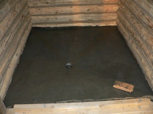

Еще одной особенностью гидроизоляции пола в бани, выполнение которой является обязательным – это устройство слива воды. Располагать его следует под небольшим наклоном, чтобы вода стекала в него самотеком, не застаивалась внутри помещения. Слив лучше всего выполнить в виде закрытой трубы или желоба. Главное, чтобы материал, из которого он изготавливается, был антикоррозионным, выдерживал высокие температуры.

- ПОЛ. Пол в бани может быть сплошным и вентилируемым. В первом случае настил делается сплошным, доски укладываются без зазоров и щелей. Во втором – между досками оставляются небольшие расстояния, что обеспечивает быстрое стекание воды и улучшает вентиляцию, благодаря чему доски высыхают быстрее. Сплошной настил обеспечивает лучшие тепловые характеристики, так как исключает продувание снизу, но он менее долговечен – из-за застоя воды доски сохнут дольше, отчего быстрее загнивают.
Сплошные полы монтируются следующим образом. Сначала по лагам укладывается черновой пол, для чего используются обрезные доски большой толщины, обработанные антисептиком. На настил укладывается утеплитель, на него рулонная гидроизоляция и заключительный этап – укладка чистового настила из шпунтованной доски, толщина которой 30-40 мм.
Вентилируемые полы выполняются более сложно, однако он предпочтительнее для устройства в бане. Изготавливается он следующим образом.Сначала выкапывается котлован глубиной примерно 0,5 метра, дно которого укрывается следующими слоями: песок толщиной 50 мм, плиты пенопласта – 200 мм, цементно-песчаный раствор с добавлением пенопластовой крошки в пропорции 1:1 – 50 мм, цементно-песчаный раствор с добавлением вермикулита в пропорции 1:1 – 50 мм, арматурная сетка, и последний слой – раствор бетона с мелким щебнем, толщиной 50 мм и небольшим уклоном примерно в 5 градусов в сторону слива.
После того, как все это отвердеет, приступают к устройству вентилируемого настила. Для этого устраивают пяж небольшой высоты, на который потом и закрепляются доски шпунтованные. Между каждой досками оставляют небольшие зазоры для вентиляции.
Также пол может быть облицован плиткой. В данном случае устраивать деревянный настил не нужно, а котлован необходимо рыть такой глубины, чтобы последние слои располагались на нужной высоте.
