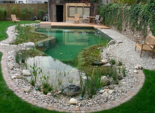

Сегодня существует множество различных приспособлений и материалов, позволяющих выполнить качественную и надежную гидроизоляцию искусственного водоема.

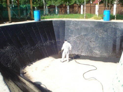

Гидроизоляция жидкой резиной
Особой популярностью в современное время пользуется жидкая гидроизоляция водоема. Это один из самых качественных, надежных способов, применение которых обеспечивает идеальную изоляцию поверхности от воздействия воды. Все жидкие гидроизоляторы отличаются прекрасными техническими характеристиками и долговечностью эксплуатации.
Гидроизоляция водоема жидкой резиной – наиболее оптимальный вариант из всех выше перечисленных. Основное достоинство данного материала заключается в способности к схватыванию с любыми типами поверхностей, вне зависимости от стадии затвердевания и возрастной категории того или иного покрытия (старого основания).
Уникальная по своим техническим характеристикам жидкая резина создает бесшовное долговечное полотно с высокими показателями гидроизоляции. Отсутствие примыканий, швов и стыков это не единственное преимущество материала, он еще славится способностью выдерживать вибрационные воздействия. Жидкая резина применяется для достижения различных строительных целей, в том числе и в качестве гидроизолятора искусственных водоемов.
Практически по всем показателям она занимает лидирующую позицию в сравнении с ПВХ мембраной и пленкой. В водоемах, обустроенных с помощью жидкой резины, можно не только содержать рыб, но и купаться. Хотя в большинстве случаев пруд на земельном участке выступает в качестве декоративного элемента. Благодаря своей эластичности незначительные повреждения целостности покрытия легко устраняются, и при этом не требует особых вложений. Ремонт можно провести самостоятельно, или пригласить для этих целей опытных специалистов.
Несмотря на то, что данный вид покрытия появился несколько лет назад, в строительстве он оценен по достоинству. Еще одно преимущество жидкой резины – простота и удобство ее нанесения на различные поверхности. Вся работа сводится к подготовке грунта и покрытие его материалом путем напыления. Простая технология позволяет создавать водоем любой формы и геометрии, делать рельеф дна необычным и оригинальным. В реальность легко воплощаются дизайнерские идеи и фантазии.
Перед нанесением жидкой резины на предварительно очищенный грунт укладывается геотекстиль. По завершению работ получится прочное, монолитное покрытие без каких-либо швов и зазоров с высокими гидроизолирующими показателями. Разнообразить искусственный водоем и внести в него яркие элементы можно путем окрашивания дна разноцветными эмалями, которые наносят непосредственно на покрытие.
«Круглогодичность» пруда обеспечивается за счет технических характеристик жидкой резины. Материал выдерживает температурные перепады, вплоть до минуса сорока градусов. Один самых простых вариантов гидроизоляции водоемов – нанесение указанного материала без подготовки основания под бетон.
Более сложный способ использования жидкой резины – с предварительным сооружением бетонной чаши. Она станет гарантией качества, надежности и герметичности водоема. В данном случае слой жидкой резины в идеале должен составлять два миллиметра. Эластичный гидроизоляционный ковер способен выдерживать максимально допустимые нагрузки. Вот почему использование жидкой резины актуально при создании водоемов малых и больших объемов.
Еще одно преимущество стройматериала – его экологическая чистота. Безопасность гарантируется как при работе с ним, так и период его эксплуатации. Данное качество особо ценимо, если пруд предназначен для купания и для разведения рыб. В большинстве случаев монтажные работы проводятся профессионалами, у них есть и опыт, и знания, и соответствующее оборудование. Опытные строители обеспечивают качественно выполненную работу и дают на нее гарантию на определенный срок. Оцениваются услуги, как правило, в зависимости от размеров будущего водоема и сложности его возведения.

Декоративный пруд на собственном земельном участке сегодня доступен каждому желающему. Немаловажное значение придают и месторасположению водоема. Ведущим критерием при выборе места является освещенность данного участка. Летом пруд должен освещаться естественным светом до одиннадцати утра.
В период до пяти вечера водоему необходимо обеспечить тень. Не рекомендуем засаживать деревьями участок вокруг пруда. В противном случае придется периодически очищать водоем от опавших листьев. Важно также знать: растения и рыбки нуждаются в естественном освещении, они должны находить под солнышком от четырех до пяти часов в день. Кроме того, можно установить фильтр, как в аквариумах, но только более мощный. Вот только необходимо заранее участь данный факт и обустроить водоем вблизи источника электропитания.
В период зимних заморозков на поверхности водоема образуется толстый слой льда. Снизив уровень воды в пруду, вы тем самым обеспечите необходимую воздушную прослойку, которая будет служить теплоизоляцией. Как видите, ухаживать за водоемом необходимо не только летом, но и зимой. Правильное выбранное место расположения пруда позволит избавиться от возможных проблем, связанных с дальнейшим его благоустройством.
