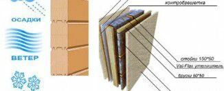

Процесс наружного утепления деревянного дома в достаточной мере трудоемок и сложен, он требует тщательного подхода. Эти работы лучше проводить в летний период (в сухую и теплую погоду). Стены дома необходимо, если этого не сделали раньше, обработать антипиренами (чтобы сделать их негорючими) и антисептиками (чтобы предохранить от грибков и плесени). Далее необходимо дополнительно проконопатить стены дома и только потом приступить непосредственно к утеплению стен, используя современные утепляющие материалы, выбор которых велик. Нужно только учитывать, чтобы утеплитель был термостоек, чтобы он обладал высокими антикоррозийными свойствами.
Первый вариант
Утеплитель прикрепляется к поверхности фасада специальными дюбелями, затем он облицовывается кирпичом, строительным или декоративным камнем, причем нижний ряд облицовочного материала должен размещаться на наружном выступе фундамента. А чтобы во время колебаний температуры и влажности в слое утеплителя не возникал конденсат, нужно обязательно сделать каналы для вентиляции около фундамента и карниза дома.
Второй вариант
Утеплитель крепится к поверхности фасада между направляющими (они могут быть сделаны как из дерева, так и из металла). Необходимо предусмотреть, чтобы толщина утеплителя была меньше (не менее 6 см), чем выступ направляющих, чтобы между утеплителем и поверхностью облицовки создавалась воздушная прослойка. По сути дела, здесь речь идет о НВФ – навесных вентилируемых фасадах, – но это уже тема другой статьи.
Как показала практика, – оба варианта утепления стен имеют право на существование. Какой вариант больше подходит, – решать вам.
